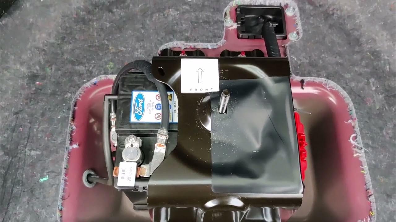

    Was hilft, ist wohl der Austausch gegen eine AGM-Batterie. Geklärt ist dabei nur noch nicht, ob in der Elektronik des Fahrzeugs auch eingetragen werden muss, dass es eine AGM-Batterie ist (Werkstatt oder Forscan) oder ob ein Reset des BMS ausreicht.
    2020 Ford Escape Hybrid 12v Battery Replace with Group 48 AGM
    The 2020 Ford Escape Hybrid comes with a tiny 12 volt battery that often runs down and leaves people stranded when they can't open the car or get it started....
    www.youtube.com
