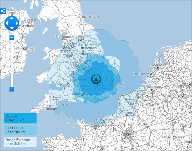

  • ... Als BMW mit dem i3 das Thema Elektromobilität neu definiert hat, wurde dem Fahrer ein Feature namens Range Spider an die Hand gegeben. Dieses zeichnet in Abhängigkeit von der aktuellen Position, der momentanen Akkuladung und der möglichen Streckenprofile im Navi Linien in alle Himmelsrichtungen, deren Länge die Reichweite in die jeweilige Richtung anzeigen. ...
    Ein interessantes Feature ist das sicherlich. Aber ob es vom Ergebnis her verlässlicher ist, wage ich zu bezweifeln.
    ;) Hier ein schönes Beispiel, welches zeigt, dass der i3 mit Range Extender ziemlich weit über Wasser fahren kann:
    https://www.autovolt-magazine.com/wp-content/uploads/2013/08/bmw-i3-range-map.jpg
    Ich vermute, dass man für die Reichweitenabschätzung einfach das Höhenprofil der Navigationskarte verwendet, aber z.B. nicht den Straßenverlauf berücksichtigt.
  • Hier ein schönes Beispiel, welches zeigt, dass der i3 mit Range Extender ziemlich weit über Wasser fahren kann:
    Ja, mit der Sonderausstattung Electric Jet Ski. ;)
