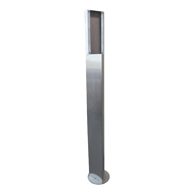

  • Hast du sie als Säulenlösung oder an der Wand?
  • Hallo @Projekt Kuga PHEV,
    das Preis-/Leistungsverhältnis finde ich sehr gut.
    Die Säule passend für die Wallbox herzurichten ist kein Hexenwerk. Das verwendete Material ist von Bauhaus.
    - Anschlagpfosten Saturn feuerverzinkt (6 x 6 x 100 cm)
    - 2 x Allzweckplatten (habe ich mir passend zuschneiden lassen) sowie Schrauben, Muttern (M5) und U-Scheiben zur Befestigung der Wallbox am Pfosten.
    Das hat dann zusammen gerademal ca. 70 € gekostet.
    Das geht auch mit 'nem Akku-Schrauber ;)
    Da muss ja auch noch das Kabel an die entsprechende Stelle verlegt und evtl. ein Fundament für die Stele erstellt werden.
    Vielleicht kennst Du ja jemanden, der dich da unterstützt. Brandenburg habe ich aktuell nicht auf meiner Wohnmobil-Reise-Liste :).
    Ganz einfach einen Holzpfosten in die Erde gerammt und ein Brett für die Wallbox ginge natürlich auch .
  • Danke für deine Hilfe.
    Ich habe mittlerweile von einem anderen Anbieter eine Säule mit passender Adapterplatte sogar mit kleinem Dach für die easee home gesunde, die „nur“ die Hälfte kostet.
    Na mal kieken, ich frage auch noch einmal einen Bekannten, der gut mit Metall und Schweißarbeiten arbeiten kann, werde den auch mal ansprechen.

  • Wo hast Du die denn gefunden? Ich hab überlegt auch draußen noch ne Wallbox aufzustellen.

  • FleXmount FM_single Universal-Stele 1-fach online kaufen im Voltus Elektro Shop
    Die Flexmount Universal Wallbox-Stele Single kombiniert ansprechendes Design mit Funktionalität für den Einsatz von Wallboxen im privaten und
    www.voltus.de
    Dazu die passende Adapterplatte mit Dach (?) für die easee
  • Super. Danke. Schau ich mir mal an.
