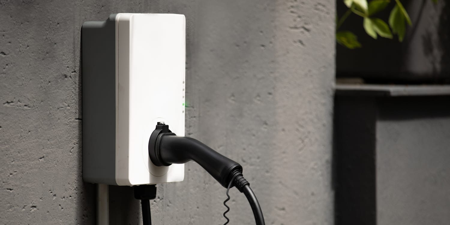

  • Vielleicht auch noch interessant:
    Wallbox fürs Elektroauto anmelden: Auf was Sie unbedingt achten müssen
    Bevor das E-Auto an der Wallbox zu Hause geladen werden kann, muss man den Ladepunkt beim örtlichen Netzbetreiber anmelden. So funktioniert es.
    www.adac.de
