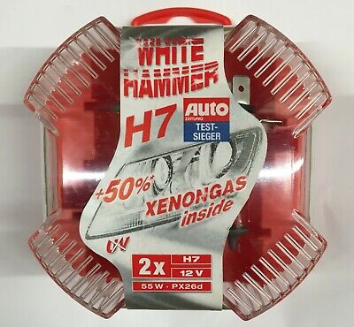

  • Ich kenne die beide nicht, daher kann ich da nichts zu beitragen.
    Ich habe früher immer noname von toom gefahren, die bei Autobild mehrere Male Testsieger vor den ganzen teuren Markenprodukten waren, und war mit denen sehr zufrieden.
    White Hammer Autolampen Duo Pack H7, 55W, 12V, PX26d | eBay
    Entdecken Sie White Hammer Autolampen Duo Pack H7, 55W, 12V, PX26d in der großen Auswahl bei eBay. Kostenlose Lieferung für viele Artikel!
    www.ebay.de
    Haben damals allerdings unter 10 € gekostet. Hersteller ist wohl auch Osram.
