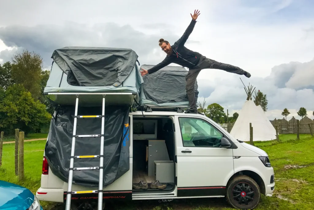

  • Nur mal aus Interesse, die meisten PKW die ich kenne haben eine maximale Dachlast von 75kg. Wie sollen da zwei Personen in diesen Zeiten schlafen?
    Die Dachlast betrifft die dynamische Last während der Fahrt. Du könntest das Auto auch auf das Dach "legen", da würde nichts passieren...
    Eine Dachbox mit 120kg Inhalt "dürfte" nicht mehr benutzt werden und ist auch nicht so zuträglich. Wenn die Kiste steht können aber auch 4 Personen auf dem Dach schlafen.
