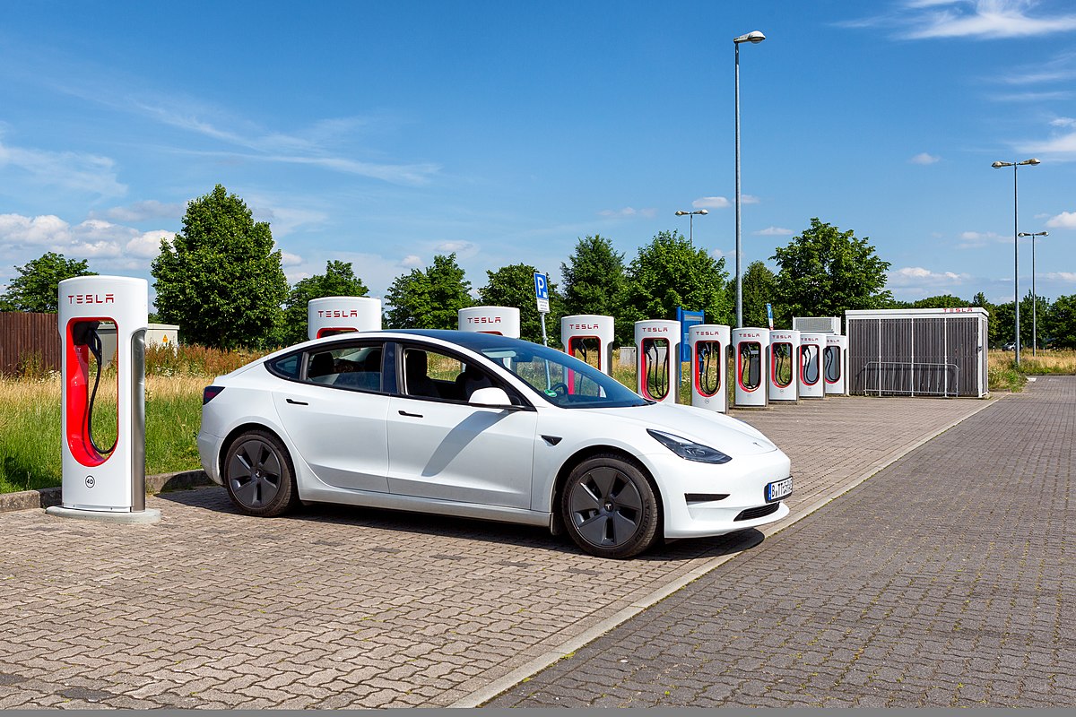

  • Kurze Frage ... War gestern unterwegs... Hab da mal so eine Tesla ladesäule angeschaut und festgestellt dass die neben dem Tesla Stecker auch den gleichen wie der Kuga hat.
    Könnte man den Kuga prinzipiell dort laden? Hat das schon mal jemand getestet.
    Kuga PHEV - Titanium - Bj. 2022 - MJ. 2022.75
    AHK Westfalia nachgerüstet / Grau / Bereifung: Goodyear Vector 4Seasons Gen-3 SUV
  • Wenn das tatsächlich ein echter Typ-2-Stecker ist, dann würde das funktionieren, denn die Stecker sind genormt.
    Habe das noch nicht getestet, da man ja für die TESLA-Säulen vermutlichn auch eine entsprechende Zugangsberechtigung benötigt.
  • …es sind aber noch nicht alle Tesla-Ladesäulen für „Externe“ freigeschaltet.
    Aber ja, es gibt schon einige (es gibt ja auch schon eine dezente „Kooperation“ zwischen Ford und Tesla i.S. Ladestationen) Ladeparks von Tesla, die auch von Ford-Fahrzeugen wie den Mach E genutzt werden können (und das sogar relativ günstig).
    Typ2-Stecker habe ich allerdings bisher noch nicht an Tesla-Säulen gesehen🤔
  • Ich habe mal ein wenig gelesen - es scheint eine Art Typ 2 Stecker zu sein, aber der ist wohl auf "Gleichstrom" - das würde ja im Kuga PHEV nix bringen so wie ich das verstehe.
    die Preise scheinen auch happig - da ist Benzin wohl bei den aktuellen Preisen günstiger als laden ... schade
